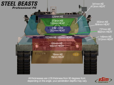

Leopard AS1
Armour protection:
Frontal Turret Armour: 209-273mm KE, 252-332mm vs HEAT. Vulnerable GPS area.

Leopard AS1
Armour protection:
Frontal Hull Armour: Thin Steel armour
المعلومات هذي من Steel beasts .. لعبة رائعة وأنصح بها, وهي تحايك قتال الدبابات الحقيقي وتستخدم لتدريب العساكر في بعض البلدان
