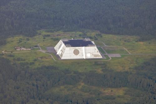

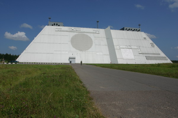

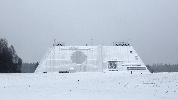

Don-2N radar
رادار مكلف بحماية العاصمة موسكو و ضواحيها
نظام رادار بعيد المدى و محطة إنذار مبكر
قادرة على الكشف عن الأهداف البالستية، وتحديدها، وتتبعها
وتوجيه الصواريخ المضادة ضد أهداف مختارة مصنفة على أنها خطرة
يستخدم نظام المسح الالكتروني السلبي
يطلق على الرادار اسم الهرم
يتألف من 4 اقواص ( أضلاع ) على شكل الهرم
عرض كل ضلع 33 م
الطول 130 م
يستخدم الترددات العالية ألترا Ultra high frequency band
مجال التغطية 360 درجة radar giving 360 degree coverage
نظام التشغيل إلبروس-2 الفائق
The system is run by an Elbrus-2 supercomputer
يكتشف أي هدف طائر بقطر 5 سم من مدى 3700 كم
يستطيع رادار الهرم العمل بشكل مستقل اذا فقد الاتصال مع مركز القيادة و التحكم
بعد اطلاق الانذار و خلال 10 دقائق يتم إغلاق الهرم ألياً
و يصنف كل من بقي خارجه من الحراس و الضباط عدو
يطلق على الهرم عند الاغلاق تسمية ( فرن الميكروويف )
هدف بقطر 5سم
يبدو انه يعاني من اسراب الطيور
السلاح الجوي الاسرائيلي استنفر بسبب رصد اسراب طيور وظنو بانها طائره
هل الرادارات تستطيع ان تتعرف على نوع الهدف التي تم رصده
هل هي سرب طيور او طائره

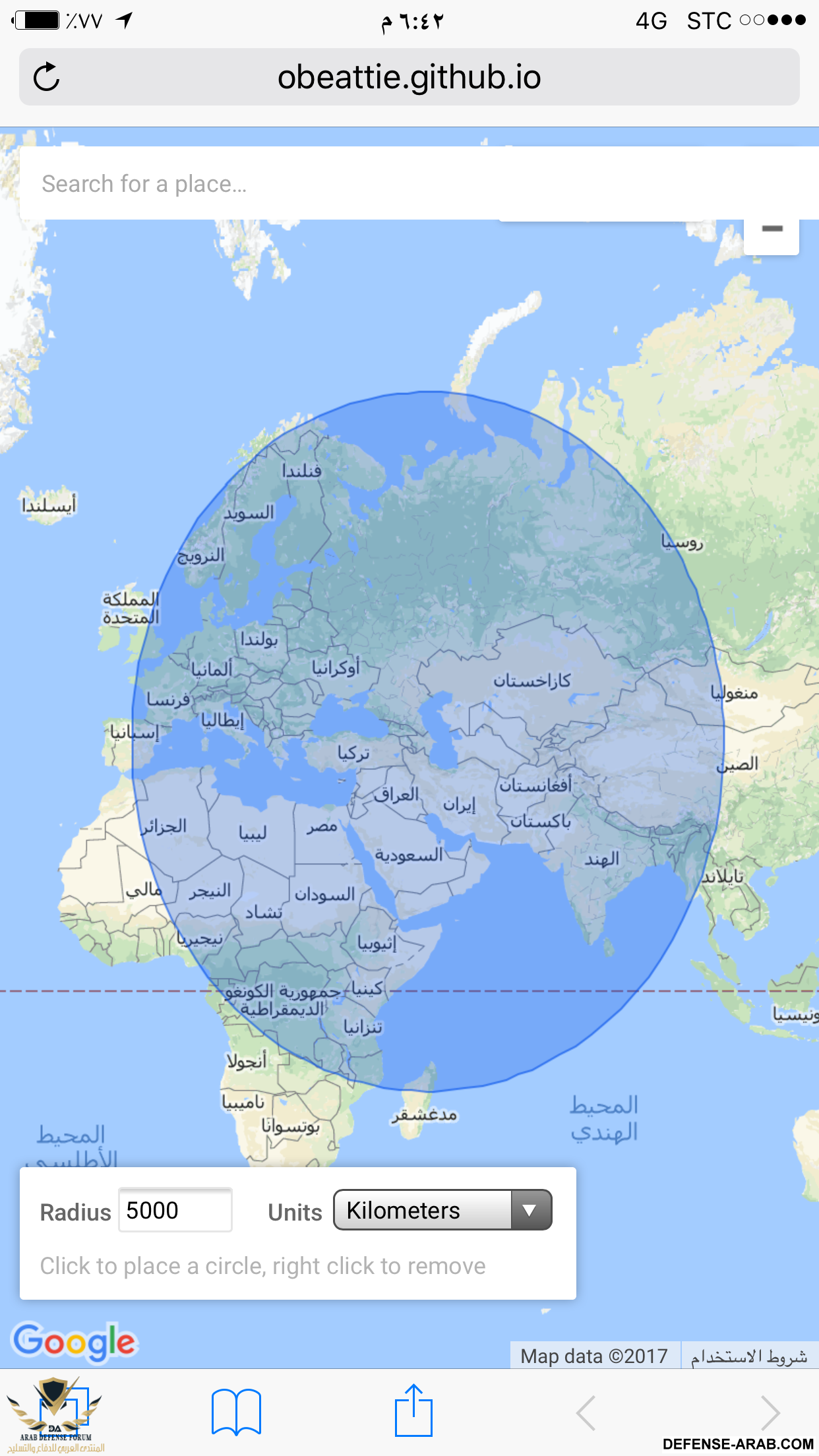

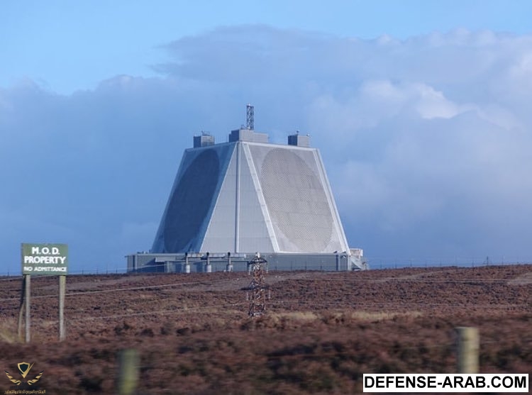

مايزيد عن 3000 الاف كيلو متر
صغير مداه لماذا يسمى ببعيد المدى!!
قطر قامت بشراء رادار بعيد المدى يبلغ مداه 5000km من نوع AN/FPS-132Block5
صورة الرادار
صورة تغطية الرادار في شرق السعوديه
يغطي نص روسيا
طبعا الرادار تستطيع ان تجعله يغطي افريقيا باكملها بشرط ان تضعه في غرب السعوديه
فعلا قطر محظوظه بامتلاكها هذا الرادار المرعب
مدى كشف رادار الهرم 3700 كم اذا كان قطر الهدف 5 سم
بس اذا كان قطر الهدف 1م سيتضاعف مدى الكشف
جيب ألة حاسبة و احسبها صح

نهر الدون الروسي أخذ نصيب وافر من تسميات الأسلحة وممايتعلق بها،
هذا الرادار وكذلك غواصة روستوف على الدون،
وهي مدينة على النهر،
ومعدات أخرى قديمه وخرجت من الخدمه قديما،
ومثله نهر الفولغا أيضا،
من ناحية فنية هو رادار جبار فعلا،
3700 كم لهدف عرضه 5 سم !!
هذا معناه أنه ربما يصل لضعف ذلك لأهداف عرضها 1 متر !
صورة الرادار
مشاهدة المرفق 91137
يغطي نص روسيا
مشاهدة المرفق 91138
اخي الرادار ابو 5000 كيلو متر لم تشتريه قطر انما يشغل من القاعدة الامريكية العديد بقطر
anti poliz
✨ spark
طاقم الإدارة
✄مــشــرف✄
3 مايو 2016
4,776
الإعجابات
15,927
النقاط
620
Morocco
هذا ثاني او ثالث رد لك يخص هذا الامر لو سمحت مصدر لأن مصادري تؤكد العكس
The 360-degree radar tracks ballistic missiles as part of a missile defense shield, expanding Qatar’s ability to protect
its people and assets
from missile attack
[The radar] will better protect Qatar's people, culture and infrastructure against current and future medium- and long-range ballistic missile threats,” said Maj. Jared Eros
U.S. forces based in Qatar will also benefit from the protection offered by the upgrade to the missile shield.
A layered defense takes advantage of specialized abilities of different radars and interceptors. EWR detects long-range threats and will eventually be part of a Qatari missile defense shield, including the Patriot system. This large awareness net provides more decision time to command centers, allowing fire control systems better threat identification and a higher chance of successfully destroying missiles.
صورة الرادار
مشاهدة المرفق 91137
يغطي نص روسيا
مشاهدة المرفق 91138
ممكن رابط حق برنامج قياس المسافات هدا
