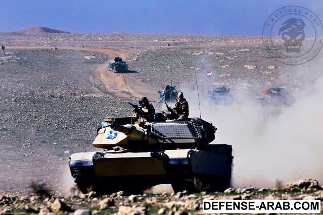

الدبابه العراقيه أبرامز والتعديلات المحليه عليها
الوحش لا يكل ولا يمل من البحث عن الفرائس
صحيح استاذ انور ، العدد 5-6 هو الأحصاء الرسمي من قبل وزاره الدفاع العراقيه وقد يكون قديم نوعا ما ، ربما زاد العدد لاحقا والله اعلم.
ولكن اختلف معك في نقطه واحد ، ماتفضلت بذكره من ان إنفجارات مخزن الذخيرة والحرائق تخرج الدبابة نهائيا من الخدمة ، هذا امر ليس بدقيق 100% ، طالما ان البدن الخارجي للدبابه سليم ، يمكن استبدال جميع مكوناتها بأخري من اسلاك واجهزه كهربائيه وميكانيكيه ومحرك وتعود الدبابه الي العمل بمكونات جديده ولكن بهيكل معدني قديم. رأيت الكثير من الأمثله لهذا الأمر حدثت من قبل. وطبعا هذا امر يعود الي قدره البلد المشغل للدبابات ، هنالك بلدان لا تستطيع عمل هذا الأمر وهنالك بلدان لديها الخبره والأموال لآعاده الدبابات المعطوبه الي الخدمه.
بالنسبه لتدريع دبابات الأبرامز العربيه ، 3 دبابات عربيه ميزت نفسها عن الباقي ، العراقيه ذات التدريع المحلي المضاف لها ، المغربيه ذات التدريع الخاص الغير معروف ، والكويتيه التي سيتم تطويرها لتحمل تدريع القوالب المتفجره
اما المصريه التي كثرت الأشاعات عنها من انها تحتوي علي تدريع مصري بدلا من تدريع اليورانيوم المنضب وهذا امر مشكوك به لعدم وجود دليل دامغ علي هذا الأمر فلن اصنفها من ضمن دبابات الأبرامز العربيه التي تحتوي علي زياده في تدريعها الي ان يظهر دليل علي هذا الأمر.

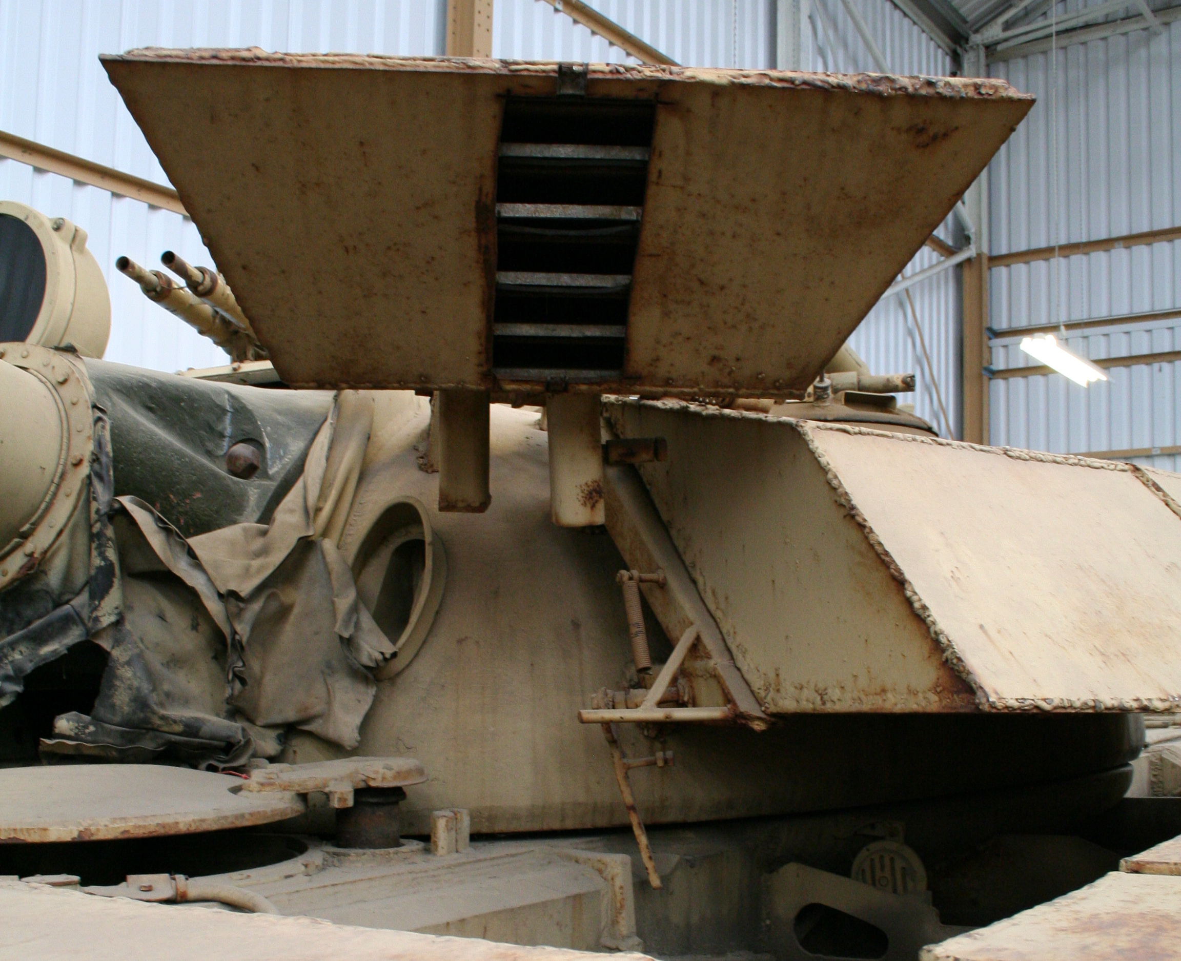

الأمريكان عندما صمموا الدبابة كان همهم الأكبر هو نجاة الطاقم ، فقد كان مخططيهم يعلمون أنه لا يمكن لدبابة أن تنجوا من أضرار ساحة المعركة سواء بشكل جزئي أو كلي !! مخزون الذخيرة في البرج عندما يشتعل فالدبابة خارج المعركة وتصليحها يكلف أكثر بكثير من قيمتها بعد الإصابة ، لذا يمكن الإستفادة من أجزاءها الصالحة !! ربما وجدت حالات استثنائية لكن الأمريكان لديهم برنامج معين لتحديد مستوى الضرر وقابلية التصليح !! في 18 فبراير العام 2005 (وهذه معلومة عامة للقارىء) صرح آمر مركز الدرع في الجيش الأمريكي اللواء "تيري توكر" Terry Tucker بأن من مجموع 1.100 دبابة أبرامز خدمت في العراق ، نحو 70% منها تعرضت للهجوم والضرر بشكل أو بآخر . في الحقيقة هو أضاف أيضاً خلال تصريح مثير "من الصعب إيجاد دبابة أبرامز قاتلت في العراق دون أن تكون تعرضت للضرر" . اللواء توكر صرح أيضاً بأن 80 دبابة أبرامز عانت من الضرر الكافي badly damaged في العراق لضمان عملية شحنها وإعادتها إلى الولايات المتحدة . من ذلك العدد ، 63 منها سيعود لاحقاً إلى الخدمة ، بينما 17 من دبابات الأبرامز المتضررة لم يعد يساوي أجور وكلف التصليح .
الدرع الشبكي ناجح نوعا ما في مواجهة قذائف RPG لكن بنسبة حوالي خمسين بالمئة فقط ( على الراس الحربي ان يمر في منتصف فتحات الشبكة على امل ان تتلف الدارة الكهربائية للراس بواسطة اطراف الفتحة وهذه بدوراها فيها نسبة نجاح وفشل ؟ )
قد يكون اكثر نفعا لو تم ابعاده اكثر عن البدن بحيث في حالة تحفيز الراس الحربي في الدرع يفقد جزء من قدرة اختراقه في الفراغ بين الدروع
بالنسبة لل ATGM الحديثة برؤوس ترادفية فلن يغني من جوع معها
الرشاشات الاضافية فكرة سليمة جدا في حرب المدن
لكن ولكونها مكشوفة على ظهر الدبابة قد لا تكون بتلك الفكرة الجيدة ؟ ربما كان الاجدى اضافة رشاش متحد المحور

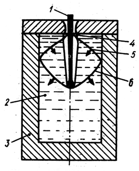

مما يشغلني في مجال تحسين حماية الدبابة درع عجيب نوعا ما
اتحدث عن الدروع التي تستعمل وقود الديزل للحماية كالدبابات الاسرائيلية بكفائة كتلية عاليا جدا (3.09) و بالتالي بفعالية كبيرة ضد الشحنة المشكلة
لا تبدو لي صعبة التطبيق و قد تعطي نسبة امان عالية جدا ضد احدث صواريخ ATGM
تعليقك جميل وأعجبني ، بالفعل الدروع الشبكية يتحمل نسبة نجاح كبيرة تجاه مقذوفات RPG لكنها غير مفيدة تجاه الأسلحة الأكبر .. بالنسبة لإستخدام وقود الديزل ، فالدبابة Merkava 1 هي أول من جرب هذه الفكرة ، حيث جرى وضع وقود الديزل بين طبقتي التصفيح (لوقود الديزل مهمتان في تعزيز الحماية ، الأولى تخفيف أثر النفاث الخارق لقذائف الطاقة الكيميائية بسبب كثافته المنخفضة نسبياً التي تبلغ 820 كلغم/م3 ، والثانية صد وإيقاف أشعة بيتا القاتلة في حال حدوث انفجار نووي قريب) . فقد لوحظ في التجارب التي أجريت في المختبرات العلمية ، أن نفاث الشحنة المشكلة عندما ينفذ ويخترق حائط معدني لمنطقة مغلقة مملوءة بمادة سائلة أو شبه سائلة ، فإن موجات الاهتزاز shock waves المتولدة في السائل والناتجة عن طرف النفاث ، تنعكس بعد اصطدامها بنهاية المنطقة المغلقة . هذا الانعكاس يتجه نحو محور النفاث ومحركاً معه السائل في الاتجاه ذاته ، حيث تؤدي الحركة السريعة جداً للسائل إلى تشتيت النفاث وحرفه عن مساره .
اتتذكر عندما سالتك عن درع الحماية نصف النشط ؟ هذا ماكنت اقصده
السوفيت عملو على درع مماثل من ستينات القرن الماضي

الدروع التفاعلية المتفجرة المتعددة الطبقات مثل Duplet الاوكراني حل مثالي لرؤوس الهيت الترادفية
هو يسمى نشط وليس نصف نشط لأنه يتفاعل مع الهجوم ويحاول إحتواءه .

لا يخفى عليك سيدي الفاضل وانت الذي شرحت الية عمل هذا النوع من الدروع اعلاه ان النفاث التراكمي يضرب وحدة الدرع المليئة بمواد سائلة أو شبه سائلة و يولد الهجوم موجة صدمة في السائل التي تنعكس على جدران الدرع و تعود لمحور النفاث مما يجعل السائل يتبعها و يتكثف نحو النفاث مما يتسبب في تثبيط وتدمير النفاث .
اي ان العملية تتم على مرحلتين المرحلة الاولى يحدث فيها رد الفعل الاولي بتشكل موجة الصدمة في السائل و يتجه في امواج الى جدران الدرع
المرحلة الثانية يرتد من تلك الجدران باتجاه النفاث التراكمي
اما في دروع ERA او NERA هناك مرحلة واحدة فقط و هي ان النفاث يصطدم في الدرع فيتسبب مباشرة في رد فعل عكسي اما بانفجار او تمدد الدرع
نقطة اخرى اغفلته في ردي وهو ان الدرع و لكفائته الكتلية العالية يعطي قدرات درع سلبي معادلة لقيمة كبير من RHA
اي ان الدرع يخدم مفهومي درع سالب و موجب ( حسب فهمي على كل عموم )
و بالنسبة للتسمية فانا ترجمتها عن مقال للكاتب الاوكراني اندريه في مقاله هنا و هو يستعرض الدرع السوفيتي الذي يعمل بنفس المفهوم
«полуактивных» систем защиты

The Iraqi ground forces have taken heavy losses in combat against the terrorists, even the American-made M1A1M Abrams tanks, an export version of the M1A1 Abrams without DU armor but fitted with a heavy conventional armor package, have proven to be vulnerable to anti-tank missiles and RPGs.
تبقى الابرامز محصنة من صواريخ rpg-7 سواء وضعنا درع شبكي او لا ، كذلك تبقى فرضة نجاتها امام الصواريخ الموجه ضعيفة حالها حال اي دبابة في العالم ...
مثال هذه الدبابة تعرضت في هجوم واحد الى 13 صاروخ rog-7 وقذيفة هاون وعلبتين حارقة ممزوجة بالبنزين والفلين مع ذلك لم تصب سوى إصابات بسيطة جداً ...
