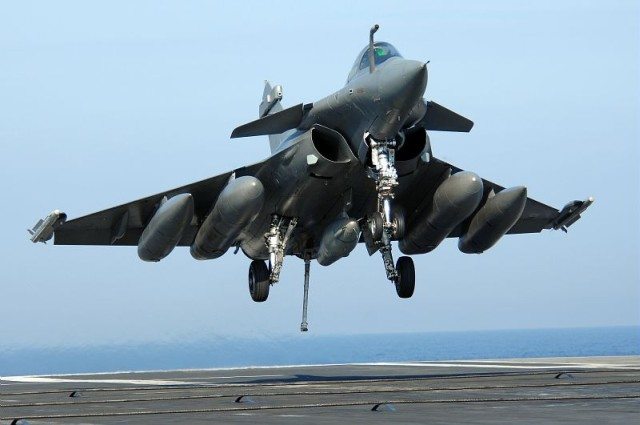

لاحظ ابعاد الصاروخ ووزنه وقارنه بالميكا
الميتيور ( الوزن = 190 كج , الطول = 3.7 متر , القطر = 178 مم )
الميكا ( الوزن = 111 كج , الطول = 3.1 متر , القطر = 160 مم )
الرافال استطاعت حمل عدد 6 صواريخ ميكا
الآن لنخاطب العقل سوية :)
الفروقات في القطر والطول ليست كبيرة وبالعين المجردة يمكن رؤية المساحات الاكثر من كافية ... الآن نأتي للوزن 79 كج هو الفارق )
لننظر لتلك النقاط بمنظور آخر ,, منظور تحمل النقاط للوزن
وهذه الصورة التي تستعرض ( ليس فقط قدرة حمل الوزن ) ولكنها تعرض ايضا التبادلية في مايمكن تركيبه على النقاط ( بمعنى : تصلح للخزانات والذخائر )
وهنا دعوة للتفكر ..
الشرح الوارد حول نقاط التعليق في الرافال :
9.5 طن حمولة موزعة على 14 نقطة ( 5 منها تدعى Wet Pylons ) بمعنى انها تستطيع حمل خزانات وقود ومجهزة بتمديدات مخصصة ( ويمكن ان تكون متعددة الاستخدامات , بمعنى تسليح / خزانات والخيار للمستخدم ,, وانظروا للشرح في الفقرة الثانية )

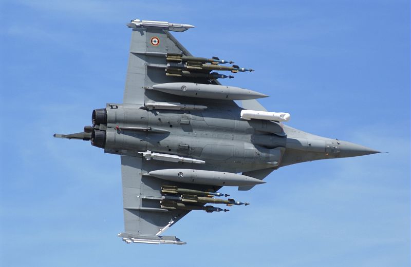

الآن لدينا استعراض حي ترينا الرافال فيه قدرة حمل انواع متعددة في نفس نقاط خزانات الوقود ... ماذا يعني ذلك !!!
يعني ببساطة انها ( النقاط ) متعددة الاستخدامات
بدل الخزان الوسطي ( صاروخ نووي )
Air-Sol+Moyenne+Port%C3%A9e-Am%C3%A9lior%C3%A9+(ASMP-A)++French+air-launched+nuclear+missile+Dassault+Rafale+French+twin-engine+delta-wing+fighter+aircraft+(1).jpg
بدل الخزانات ( صواريخ سكالب )
بدل الخزانين في النقطتين التاليتين ( استعراض قدرة حمل السكالب مجددا )
Qatar_Emiri_Air_Force_To_Get_The_Full_Range_of_MBDA_Missiles_for_its_24_Rafales_640_002.jpg
مالذي يعنيه كل ذلك !!!!
1- نقاط تعليق الرافال Multi Functional او متعددة المهام ( خزانات وقود او تسليح )
2- تلك النقاط حملت اوزانا وابعادا اكبر من الميتيور .
3- هذه المشاركة خنفشارية ولا تلقوا بالا لها .

يقال ان عدد نقاط التسليح في التايفون 13 صحيحة .. والرافال 14 وفيها عدة ملاحظات ... اولا النقطة بمنتصف البدن يحسبونها على اساس نقطتين لانها تحمل صاروخين جو جو رغم انها لم تشاهد ولم ارى اي ترويج لها من الشركة انها تحمل صاروخين بهذه النقطة .. وهي دائما تترك فارغة او تحمل خزان وقود .. لذا عمليا المفترض هي 13 نقطة ... ليس هذا فقط احد النقاط مخصص لحاضن التهديف ويقال هناك نقطة تماثلها بالجهة الاخرى المفترض انها تحمل حاضن لكنها لم تشاهد من قبل تحمل حاضن او حتى وجود نقطة تسليح هناك .. ولا حاجة لها اذا كان للملاحة التايفون تستخدم منظومة PIRATE لكن الرافال اصلا ليست بحاجة حاضن ملاحة ولا يمكن تركيب حاضن استطلاع متقدم مثل DB-110 لانه كبير الحجم يركب اسفل البدن ...
لذا فهناك نقطتي تسليح اضيفت وهي غير موجودة عمليا فعدد النقاط هنا 12 نقطة .. نقطتين في طرف كل جناح تحمل Mica IR و نقطتين تحمل صواريخ MICA ايضا .. ونقطتين بالقرب من مداخل الهواء بالخلف تحمل Meteor او Mica .. ونقطتين بالاجنحة في مكان حمل Strom Shadow وهذه النقطة مرنة حيث يمكنها حمل قنابل او صواريخ جو جو .. ونقطة خزانات الوقود ...
التايفون لديها اربع نقاط باطراف مداخل الهواء مخفية جزئيا لتخفيف البصمة الرادارية .. و نقطة وسطية .. واربع نقاط بكل جناح ... اخر نقطة بكل جناح تحمل صاروخ ASRAAM او IRIS-T تليها نقطة مرنة بكل جناح تحمل قنابل او صواريخ مثل ASRAAM & IRIS-T و Meteor تليها نقاط خزانات الوقود او صواريخ Storm Shadow ثم نقطة ثقيلة لحمل القنابل ...
يعني ميزة التايفون ان عندها 3 نقاط ثقيلة بكل جناح ..
بينما الرافال 2 لهذا اذا حملت خزانات الوقود .. فهي تحمل 4 صواريخ Meteor فقط وبدون اي حمولة جو ارض ...
